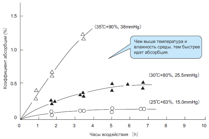

При использовании электродов низководородного типа очень важно контролировать повторную просушку. Если низководородные электроды находятся в атмосферных условиях, они абсорбируют влагу, как показано на Илл. 5, поэтому необходима повторная просушка, когда содержание влаги достигает 0,3 - 0,5% (различается в зависимости от типа покрытого электрода).
Илл. 5 Кривые абсорбции влаги для электродов низкоуглеродного типа
