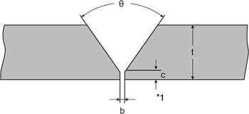

Стыковые соединения
Данные по приблизительному расходу сварочных материалов для V-образных стыковых сварочных швов приведены ниже.
Данные по приблизительному расходу сварочных материалов, приведенные на следующих страницах, рассчитаны для V-образных сварочных швов на стальных пластинах определенной толщины (от 6 до 22mm), для определенных размеров угла разделки кромок, корневого зазора и притупления корня разделки.
*1 Расход флюсовой проволоки (типа DW) следует рассчитывать путем умножения результата, полученного для сплошной проволоки, на 1,05.
| Толщина пластины (mm) |
Для покрытого электрода |
Для сплошной проволоки |
| θ (°) |
b(mm)/ c(mm) |
0 | 1 | 2 | 3 | 4 | θ (°) |
b(mm)/ c(mm) |
0 | 1 | 2 | 3 | 4 | ||
