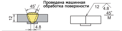

(1) Для швов на другой стороне или на стороне, противоположной указанной стрелкой
(2) Для швов на стороне, указанной стрелкой или на ближней стороне.
| Профиль шва | Действительное сварочное соединение Сварочный символ |
| Монтажная сварка Сторона, указанная стрелкой или ближняя сторона |
| Сторона, противоположная указанной стрелкой |
| Другая сторона или противоположная указанной стрелкой |
| Обе стороны | ![]() |
| Для корневого зазора в 2 mm | ![]() |
| Сварочные соединения с глубиной разделки 16 mm, углом кромки 60°, корневым зазором 2 mm и толщиной пластины 19 mm |
| Сварочные соединения со стальной подкладкой: толщина пластины 12 mm, угол кромки 45°, корневой зазор 4,8 mm, с машинной обработкой поверхности. |
