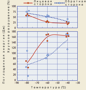

Figure 5: Transition curve of butt joint weld metal
Рис.5: Кривая изменения металла стыкового шва
Таблица 8: Ударная вязкость металла стыкового шва
Расположение Ударная вязкость
Поглощенная энергия (Дж)
Хрупкое разрушение (%)
FATT
(°C)
-80°C -60°C -40°C
Лицевая сторона 47(56)
73(64)
71(55)
Av. 64(58)
169(26)
145(30)
167(26)
Av. 160(27)
162(22)
172(16)
160(26)
Av. 165(21)
-75
Обратная
сторона
17(79)
108(56)
49(73)
Av. 58(69)
93(53)
92(56)
82(50)
Av. 89(53)
167(26)
114(40)
169(26)
Av. 150(31)
-58
