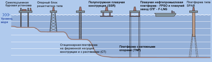

Плавучие заводы СПГ - F-LNG больше по размеру по сравнению с плавучими нефтепромысловыми платформами - FPSO, следовательно, их корпус и резервуары должны быть исключительно прочными. Еще одно требование, предъявляемое к плавучим заводам СПГ - способность выдерживать волнообразные колебания СПГ в частично заполненных резервуарах, который оказывает большое давление на стенки корпуса и резервуаров. Исключительно толстые листы стали (около 50 мм толщиной) дают требуемую прочность, при этом ударная прочность сварных соединений требуется при температурах от -40°C или -50°C, а изломостойкость при -10°C.
Figure 4: Typical offshore structures
Иллюстрация 4: Типичные морские сооружения
