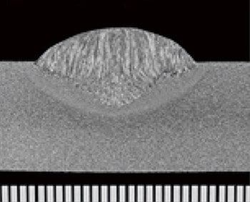

На Иллюстрации 8 показана разница в форме проплавления при обычной сварке и в процессе REGARC™, при получении одинаковой эффективности наплавки.
Хотя средняя величина сварочного тока в процессе REGARCTM ниже, чем при обычной сварке, достигается одинаковый уровень проплавления (Иллюстрации 8-1 и 8-2) благодаря более высокому максимальному току в процессе REGARCTM. Поэтому очевидно, что прочное сварочное соединение может быть получено при меньшей погонной энергии.
Для справки, на Иллюстрации 8-3 показана форма проплавления, полученного при сварке MAG с использованием газовой смеси Ar-CO2, которая известна, как метод сварки с малым разбрызгиванием. Проплавление имеет пальцеобразную форму, что делает его менее устойчивым к пористости; при этом проплавление, полученное при сварке REGARC™, глубокое, широкое и имеет чашеобразную форму, благодаря чему оно устойчиво к образованию пор и горячих трещин.
