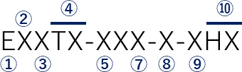

На рисунке 2 показана классификация и обозначение в соответствии с A5.36. Они должны быть классифицированы по выбору соответствующих свойств в каждой категории. Тем не менее, некоторые классификации и обозначения, такие, как E71T-1C, которые широко применялись на практике и которые могут вызвать неудобства в случае их внезапного упразднения, могут продолжать применять традиционную систему фиксированной классификации (см. Таб. 2). Изначально планировалось, что A5.20 и A5.29 будут упразднены и переведены в A5.28 в 2015 году; однако, это положение было изменено так, что оба A5.20 и A5.29, а также A5.28 могут продолжать существовать из-за задержки процедур перевода в другую классификацию.
Обязательные Классификация Условные обозначенияa
① Обозначает электрод.
Указатель предела прочности на разрыв. Для A5.36 одна или две цифры обозначают минимальную прочность на разрыв (умноженное на 10000 фунтов на квадратный дюйм) свариваемого металла, наплавленного электродом в условиях сварки, указанных в настоящей спецификации. Для A5.36M две цифры используются для обозначения минимальной прочности на разрыв (умноженное на 10 мегапаскалей [МПа]). См.Таб. 2.
Указатель позиции. Это указатель либо "0" либо "1". "0" - только для нижних и горизонтальных положений. "1" - для всех положений (нижнее, горизонтальное, вертикальное сверху вниз, и/или вертикальное снизу вверх и наверху).
Обозначение удобства использования. Этот символ - это буква "Т", за которой следует некоторое число от 1 до 17 или буква "G". Буква "Т" идентифицирует электрод в качестве флюсового электрода или металлопорошкового электрода. Это условное обозначение указывает на соответствие используемого электрода требованиям к полярности и общим эксплуатационным характеристикам (см. Таб. 4). Буква "G" указывает на то, что полярность и общие рабочие характеристики не определены. "S" появляется в конце этого обозначения, когда классифицируемый электрод предназначен только для однопроходной сварки.
Указатель защитного газа. Указывает на какой-либо тип защитного газа, используемый для классификации (см. Таб. 5). Буква "Z" в этой позиции указывает на то, что состав защитного газа согласован между поставщиком и покупателем. Если в данной позиции не имеется обозначения, это указывает на то, что электрод самостоятельно экранирован и что внешний защитный газ не используется.
⑥ Обозначает состояние термической обработки, в которой были проведены испытания. "А" - для состояния сразу после сварки и «Р» - для послесварочных термообработанных. Время и температура послесварочной термообработки PWHT) указывается в 9.2.1.2 и Таб. 8. Буква "G" в этой позиции указывает на то, что процедура PWHT является согласованной между поставщиком и покупателем. Это условное обозначение опускается, когда классифицируемый электрод предназначен только для однопроходной сварки.
Указатель ударной вязкости. Для A5.36 это условное обозначение указывает на температуру в Фаренгейтах °F, на уровне или выше которой ударная вязкость сварочного металла, упомянутого выше, соответствует или превышает 20 футов · весовых фунтов. Для A5.36M это условное обозначение указывает на температуру в Цельсиях °C, на уровне или выше которой ударная вязкость сварочного металла соответствует или превышает 27J. Указатель ударной вязкости может быть обозначен одной или двумя цифрами (см. Таб. 3). "Z" в этой позиции указывает на то, что не существует каких-либо требований по ударной вязкости для классификации электродов. Это условное обозначение опускается, когда классифицируемый электрод предназначен только для однопроходной сварки. "G" в этой позиции указывает на то, что требования ударной вязкости не определены, но согласованы между покупателем и поставщиком.
Указатель состава наплавки. Один, два или три символа используются для обозначения состава наплавленного сварочного металла (см. Таб. 6). Буква «G» указывает на то, что химический состав не определен. Ни один указатель не используется в этой позиции, когда классифицируемый электрод используется в однопроходной сварке.
Опциональные дополнительные указателиb
⑨ Опциональный, дополнительный указатель диффундирующего водорода (см. Таб. 13).
⑩ Для электродов с флюсовым покрытием символ "D" или "Q", заданный в этой позиции, указывает на то, что сварочный металл будет соответствовать дополнительныым требованиям механических свойств с низкой погонной энергией сварки c процедурами быстрого охлаждения и с использованием высокой погонной энергией сварки с процедурами медленного охлаждения, как это предусмотрено в пункте 16 (см. Таб. 9 и 10).
a Сочетание этих указателей составляет классификацию электрода с флюсовым покрытием.
b Эти указатели не являются обязательными и не являются отдельно применяемыми классификациями для флюсовых и металлопорошковых электродов.
Рис. 2: Классификационные символы и обозначения (Выдержка из AWS A5.36)
