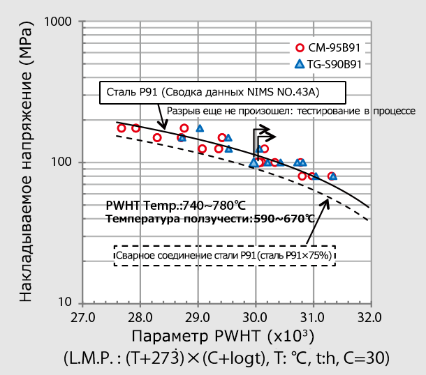

На Иллюстрации 6 показаны характеристики длительной прочности CM-95B91 и TG-S90B91.

Иллюстрация 6: Результаты испытаний на длительную прочность CM-95B91 и TG-S90B91
Это подтверждает, что данные сварочные материалы обладают более высокими характеристиками длительной прочности по сравнению с материалами в стыковых соединениях (пунктирная линия) даже при температуре PWHT, достигающей 780℃. Проводятся испытания этих материалов на длительную прочность в условиях продолжительного времени и 600℃ x 100MPa. Так, испытания CM-95B91 и TG-S90B91 уже прошли 26.000 и 21.000 часов соответственно и до сих пор продолжаются.
