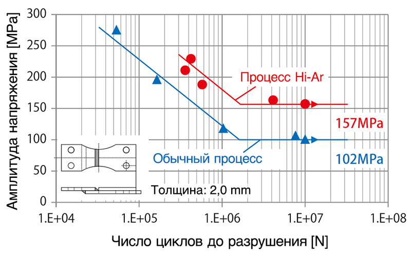

Еще одна особенность процесса Hi-Ar заключается в повышении сопротивляемости усталости сварных соединений. Увеличенная макроструктура поперечного среза пяты сварного шва представлена на Иллюстрации 11.
Обычный процесс Процесс Hi-Ar
Угол наклона [deg] 128 Угол наклона [deg] 160
Радиус пяты шва [mm] 0.1 Радиус пяты шва [mm] 0.7
Иллюстрация 11: Сравнение формы пяты шва
По углу наклона и радиусу пяты шва можно заключить, что пята шва, полученного с помощью процесса Hi-Ar, обладает гладкой формой, которая не вызовет концентрации напряжения, в отличие от обычного процесса.
На Иллюстрации 12 показаны результаты испытаний на усталость плоским изгибом угловых швов листовой стали 440MPa. Они свидетельствуют о том, что в процессе Hi-Ar напряжение нагрузки улучшено примерно в 1,5 раза в 1,0 x 107 по сравнению с обычным процессом.
Figure 12: Results of fatigue test ※Stress ratio=0, Frequency=25Hz
Иллюстрация 12: Результаты испытаний на сопротивление усталости
※Коэффициент напряжения =0, частота =25Hz
