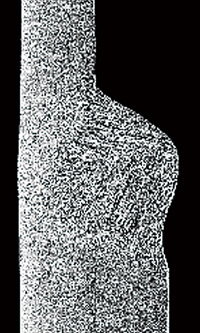

Проплавление и конфигурация шва важны при сварке компонентов рамы ходовой части, которые постоянно находятся под нагрузкой. В процессе сварки компонентов рамы ходовой части нередко образуются зазоры из-за неровности формы компонентов, связанной с тем, как они были спрессованы в процессе производства. Поэтому необходимо получать прочные валики швов, даже при наличии определенного зазора. Кроме того, крайне важным представляется предотвращение подреза во время сварки, так как подрез ведет к снижению усталостной прочности.
На Иллюстрациях 4 и 5 показаны результаты оценки допуска на зазор в нахлесточных швах, выполненных в нижнем положении для [F] MIX-1TR и обычной сплошной сварочной проволоки, и разные условия сварки, соответственно.
Зазор [F] MIX-1TR Обычная проволока
0 mm
1 mm
Иллюстрация 4: Сравнение допуска на зазор для [F] MIX-1TR и обычной сварочной проволоки в нахлесточных швах в нижнем положении.
Иллюстрация 5: Условия сварки нахлесточных швов в нижнем положении
нижнем положении
С обеими сплошными проволоками было получено достаточное проплавление. Однако при сварке образца с зазором в 1 mm, [F] MIX-1TR не привела к образованию подреза, тогда как при сварке с обычной проволокой образовался очевидный подрез в кромке наружной поверхности шва в нижней части стальной пластины.

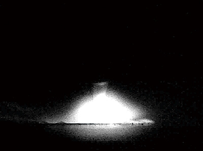

Необходимость по возможности снижать разбрызгивание во время сварки касается не только автомобилестроения. Поскольку [F] MIX-1TR была разработана с особым химическим составом, при сварке с ее применением не следует использовать те же параметры, что и при сварке с применением обычной сплошной проволоки. Однако прочные сварочные соединения могут быть получены путем оптимизации сварочных параметров.
На Иллюстрации 8 показан перенос капель до и после оптимизации сварочных параметров. Сварка с обычными параметрами может приводить к разбрызгиванию из-за переноса металла короткими замыканиями, тогда как в процессе импульсной сварки возможно добиться стабильного переноса капель, соответствующего периоду импульса, оптимизировав сварочные параметры.
