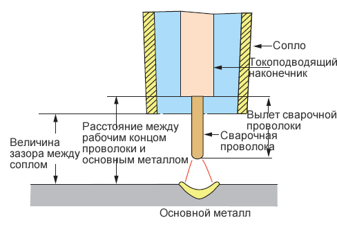

The shielding gas flow rate and the nozzle standoff distance affect
markedly the occurrence of such defects as pits and blowholes.

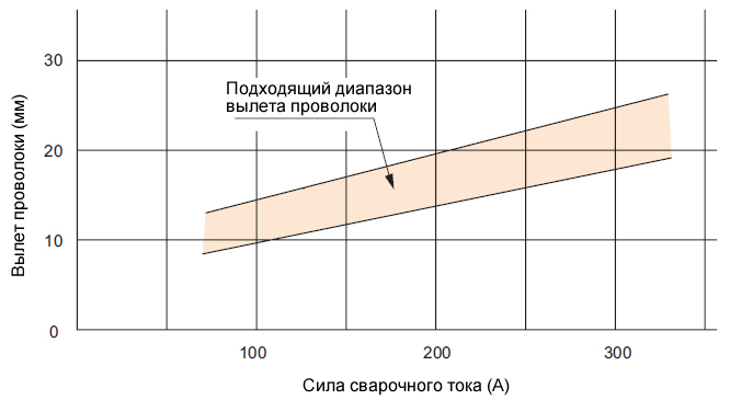

8. Вылет проволоки
Вылет проволоки оказывает большое влияние на внешний вид сварного валика, глубину проплавления, а также стабильность и эффективность дуги. Если он слишком короткий, больше капель разбрызгивания оседает на внутренней стороне сопла и нарушает ровный поток защитного газа. В таблице показано влияние вылета проволоки на разные аспекты сварки, а на Иллюстрации 2-5 представлен подходящий вылет проволоки для соответствующих величин силы сварочного тока.
Влияние вылета проволоки на разные аспекты сварки
Аспекты
сварки
Влияние
Скорость расплавления проволоки При постоянном сварочном токе, чем больше вылет проволоки, тем больше скорость расплавления.
Стабильность сварочной дуги При слишком большом вылете проволоки дуга становится нестабильной, а разбрызгивание увеличивается.
Проплавление При слишком большом вылете проволоки проплавление становится неглубоким.
Пористость При слишком большом вылете проволоки зазор между соплом увеличивается, а значит, эффект защитного газа снижается, что повышает вероятность появления пористости.
Другое При слишком малом вылете проволоки сопло скрывает из вида сварочную кромку и сварочную ванну. Разбрызгивание в значительной мере оседает на внутренней поверхности сопла, тем самым снижая эффект защитного газа. Кроме того, токоподводящий наконечник и сопло получают значительные повреждения.
Иллюстрация 5. Соответствие вылета проволоки и силы сварочного тока

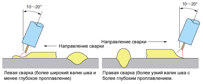

9. Левая сварка и правая сварка
При дуговой сварке в среде СО2 горелка может управляться по принципу левой сварки или правой сварки. У каждой технологии есть свои отличительные особенности, следовательно, необходимо выбрать подходящую технологию в зависимости от области применения сварки.
Левая сварки применяется во многих случаях. При этом правая сварка больше подходит для выполнения V-образных швов с высоким сварочным током.
・Левая сварка и правая сварка
Forehand welding and backhand welding
Характеристики левой сварки :
Легко направлять сварочную проволоку на линию сварки.
Плоский валик шва с низким усилением.
Корневой проход с постоянным сквозным проплавлением.
Относительно крупные частицы разбрызгивания, вылетающие вперед.
Неглубокое проплавление в связи с перетеканием расплавленного металла вперед.
Характеристики правой сварки :
Плохо видна линия сварки, которую скрывает сопло.
Узкий сварной валик с большим усилением.
Сложно добиться постоянного сквозного проплавления в корневом проходе.
Малое разбрызгивание
Глубокое проплавление благодаря тому, что ванна расплавленного металла формируется в заднем направлении.
Легко контролировать ширину шва и его усиление благодаря тому, что форма шва хорошо видна.
Типичные примеры применения левой сварки и правой сварки
Применение Левая
сварка
Правая
сварка
Причины
Тонкая пластина, сварка в нижнем положении × Хорошо видна сварочная кромка. Неглубокое проплавление и плоский валик шва.
Средняя/толстая пластина, сварка в нижнем положении Более глубокое проплавление, более широкая применимость и меньшее число проходов при правой сварке.
Горизонтальный угловой шов
(однопроходная сварка)
× Плоский валик шва
(многопроходная сварка)
Правая сварка подходит для заполнения проходов, а левая сварка - для покрытия шва.
