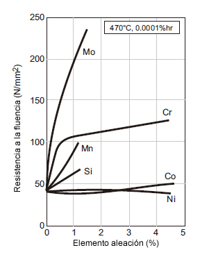

Las propiedades de fluencia lenta de los materiales pueden verse afectadas por factores tales como la composición química, el método de producción, el tratamiento térmico, la microestructura y el tamaño de grano de cristal. Como se muestra en la Fig. 3, la resistencia a la fluencia lenta de los materiales puede ser influenciada por el tipo y la cantidad del elemento de aleación; siendo el Mo uno de los elementos más eficaces que mejoran la resistencia a la fluencia lenta. En la evaluación de las propiedades de fluencia lenta de aceros y metales de soldadura se deben examinar a fondo las diferencias en la estructura metalúrgica, química, proceso de producción y ciclo térmico.
Últimamente, las temperaturas y presiones de operación de los equipos resistentes al calor tienden a ser mayores con el fin de mejorar la eficiencia de producción. Para continuar con esta tendencia, también se han mejorado los insumos de soldadura para proporcionar suficientes propiedades de fluencia lenta a temperaturas elevadas equivalentes a aquellas pertenecientes a los materiales de acero avanzados.
Fig. 3: Resistencia a la fluencia lenta vs. el elemento de aleación de hierro puro.
