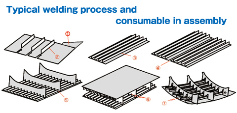

Construcción de barcos
La mayor parte de los bienes comercializados en transacciones intercontinentales son transportados por vía marítima. Los barcos usados en transporte marino son afectados por condiciones climáticas y están expuestos a estrés dinámico debido a los fuertes vientos y el oleaje. Mientras que los tamaños son restringidos por los pasajes como el canal de Suez y el canal de Panamá, la capacidad de carga de los navíos continúa en crecimiento y con un excelente diseño y materiales empleados para proporcionar la resistencia y tenacidad para un transporte marítimo seguro. Diversos métodos de construcción de alta eficiencia que usan mayor material de soldadura en proporción a la cantidad de acero son empleados para reducir el periodo de construcción.
Consumibles de Soldadura para construcción de
7 6 4 3 5 1 2
(1)
Producción Tipo de partes
y juntas
Posición de
Proceso de
Consumibles de Soldadura Comentarios
Grado D Grado E
Sub-Assembly Flat panel/butt Flat Both side SAW US-36/ PF-H55E Automatic
(2)
y juntas
Posición de
Proceso de
Grado D Grado E
Sub-Assembly Stiffener/Fillet Horizontal GMAW MX-200
DW-200
MX-200E
DW-200
Arco simple
DW-200 para longitud de 8 a 10 mm
(3)
y juntas
Posición de
Proceso de

Proceso de soldar típico y consumible en ensamblaje
(1)
y juntas
Posición de
Proceso de
Grado D Grado E
(2)
y juntas
Posición de
Proceso de
Grado D Grado E
DW-200
MX-200E
DW-200
Arco simple
(3)
y juntas
Posición de
Proceso de
Grado D Grado E
Assembly Longi./Fillet Horizontal GMAW MX-200
MX-200H
MX-200HS
MX-200E
MX-200H
MX-200HS
MX-200H:Twin tandem one pool
MX-200HS:TRIFARC
(4)
y juntas
Posición de
Proceso de
Grado D Grado E
Assembly Panel plate/butt Flat One side SAW US-36/ PF-I55E/ PF-I50R
US-36/ PF-I55E/ RF-1
(FCB/RF)
(5)
y juntas
Posición de
Proceso de
Grado D Grado E
Assembly Slot trans./Fillet Horizontal Vertical GMAW DW-100V DW-55E Robotic
(6)
y juntas
Posición de
Proceso de
Grado D Grado E
Assembly Inner double hull/Fillet Horizontal Vertical GMAW DW-100 DW-55E Semi-automatic
(7)
y juntas
Posición de
Proceso de
Grado D Grado E
Assembly Bilge shell/butt Flat One side SAW US-36/ PF-I52E/ RR-2/ FA-B1 (FAB)
One side GMAW DW-100/ FB-B3 DW-55E FB-B3 Semi-automatic
