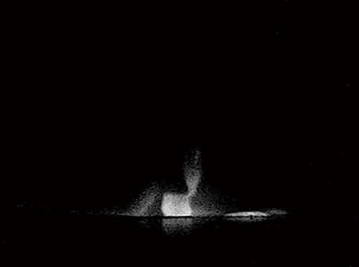

La necesidad de disminuir las salpicaduras tanto como sea posible durante la soldadura no se limita a la industria automotriz. Debido a que el [F] MIX-1TR fue diseñado con una composición química especial, no es apropiado aplicar los mismos parámetros de soldadura que se aplicarían al cable sólido convencional. Sin embargo, la soldadura se puede realizar optimizando los parámetros de soldadura.
En la Figura 8 se muestra la transferencia de gotas antes y después de optimizar los parámetros de soldadura. Bajo los parámetros de soldadura convencionales, se pueden generar salpicaduras debido a la transferencia de cortocircuito de una gota; sin embargo, bajo el proceso de soldadura por pulsos, es posible una transferencia estable de gotas correspondiente al período de pulso mediante la optimización de los parámetros de soldadura.
Parámetro de
pulso optimizado
Parámetro de
pulso estándar
Figura 8: Transferencia de gotas con parámetro de pulso optimizado y estándar
