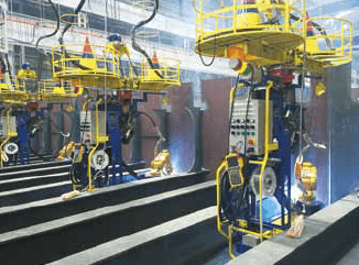

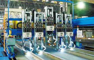

Figure 3: Welding site of SEGARC™ process
Figura 3: Sitio de soldadura del proceso SEGARC™
Figure 4: Welding site of TRIFARC™ process
Figura 4: Sitio de soldadura del proceso TRIFARC™

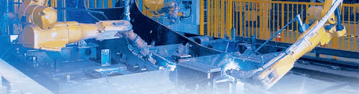

Figura 6: Aplicación del sistema de soldadura robótica para el ensamblaje del casco en la construcción naval

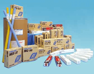

Los productores afiliados a Japón y locales han otorgado altas calificaciones a [F] MG-51T para placas delgadas y [F] MG-50CH para placas pesadas. Como productor de alambres sólidos de gran renombre en envases de cubo para soldadura automática, como el ARROW PACK de gran tamaño, KWT pudo aumentar las líneas de producción de alambres empaquetados cuando aumentó la demanda de soldadura automática. También son populares entre los clientes los cables sólidos de la serie SE con recubrimiento sin Cu (Figura 9) que se exportan desde Japón y cuentan con una alimentación de alambre suave y una carga ambiental reducida.

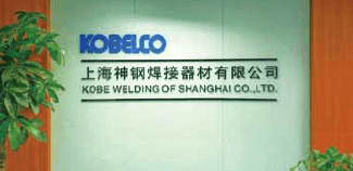

Las organizaciones de ventas de KOBELCO se han reorganizado para responder a las diversas necesidades en el mercado chino. En 2010, KOBE WELDING OF SHANGHAI CO., LTD. (KWSH) (Figura 12) se estableció como una empresa de ventas, y en 2014, una China KOBELCO "Shin-Yo-Kai" (red de ventas y distribución) (Figura 13) se organizó de la misma manera que en Japón y Tailandia, que han demostrado ser exitosos a lo largo de los años. Las redes "Shin-Yo-Kai" son un medio eficaz para suministrar consumibles KOBELCO y proporcionar servicio al cliente. En China, respondieron a la demanda de proyectos relacionados con la energía para consumibles de aceros Cr-Mo-V aplicados en reactores petroquímicos, así como para consumibles para plantas relacionadas con GNL y tanques de almacenamiento de petróleo crudo. Las redes también apoyan usuarios locales Monodzukuri (innovación del sistema de producción) y, como tal, son muy apreciadas.
Figura 12: Entrada de KWSH

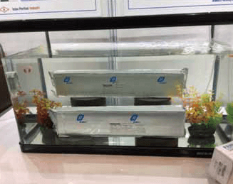

Figura 20: Empaque al vacío [T] LB-52NS

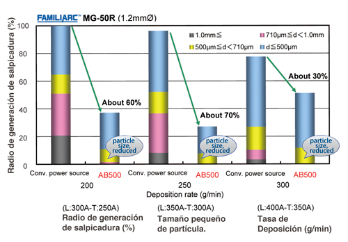

Figure 2: Comparison of spatter particle size and its amount
Figura 2: Comparación del tamaño de partículas de salpicadura y su cantidad
4.SENSARC™ AB500: Una fuente de energía de soldadura de alta calidad para soldadura robótica.
SENSARC™ AB500 es una fuente de alimentación para soldadura robótica que se adapta mejor a la soldadura robótica de placas de peso medio y que ha mejorado en gran medida el rendimiento de la soldadura. Produce la mejor forma de onda de salida dentro de cada modo de soldadura, como voltaje constante (CV), pulso y diámetro y tipo de cable; también alimenta alambres de soldadura a un máx. 30 m / minuto, que es un 20% más que una fuente de alimentación convencional.

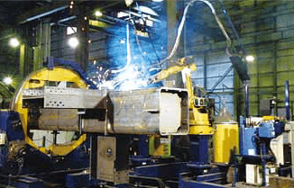

1. Proceso REGARC™ : Salpicadura Baja, Arco de Gas metálico Proceso de soldadura con gas de protección de CO2 (soldadura de CO2) (2010 ~).
En la soldadura de CO2 convencional con un cable sólido, el aumento de la corriente de soldadura provoca la transferencia de gotas globulares e irregulares con partículas grandes, así como un aumento notable de las salpicaduras. El proceso REGARC™, sin embargo, logró la transferencia regular de gotas utilizando formas de onda de corriente pulsada.
Las ventajas de este proceso incluyen salpicaduras extremadamente bajas, humos bajos y alta eficiencia. Al reducir la generación de salpicaduras a 1/10 y la generación de humos a 1/2 en comparación con la soldadura de CO2 convencional, el proceso REGARC™ mejora el entorno de trabajo y reduce el trabajo de eliminación de salpicaduras. Debido a que el proceso presenta baja entrada de calor y soldadura de alta deposición, las propiedades mecánicas de las soldaduras se mejoran. Por lo tanto, para aprovechar al máximo el proceso REGARC™, se determinó que el proceso debería instalarse en todos los sistemas de soldadura robótica. A partir de 2010, la instalación del proceso comenzó con los sistemas para marcos arquitectónicos de acero en los mercados japoneses y se amplió gradualmente a los de ensamblaje de columna a columna grande y se completó en 2011 (Figuras 3-1 y 3-2). La serie de sistemas de soldadura robótica con estructura de acero arquitectónico es exclusiva de KOBELCO, productos únicos que siguen teniendo una gran reputación entre los clientes. Sin embargo, KOBELCO continúa desarrollando nuevos productos y funciones con el fin de contribuir a la reducción del costo, el aumento de la productividad y las mejoras en la calidad de la fabricación de estructuras arquitectónicas de acero.
Figura 3-1: sistema de soldadura robótica ARCMAN™ para el núcleo de la columna, instalación del proceso REGARC ™
Figura 3-1: sistema de soldadura robótica ARCMAN™ para el núcleo de la columna, instalación del proceso REGARC™
Figura 3-2: Sistema de soldadura para montaje de columna grande

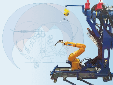

6.Manipulador del Robot Distintivo
Mientras las piezas de trabajo continúan aumentando de tamaño en el campo de soldadura de planchas medianamente pesadas, huellas más pequeñas y mejor ahorro de espacio de los sistemas robóticas. KOBELCO ha desarrollado dos manipuladores de robots característicos que satisfacen tales necesidades.
1.ARCMAN™ GS (2010 ~ )
ARCMAN™ GS es un sistema de suspensión-superior de soldadura robótica. Sigue siendo una demanda constante porque permite un acercamiento efectivo a las piezas de trabajo a gran escala y ahorra espacio. Se destacan dos características del ARCMAN™ GS: en primer lugar, el cable de la antorcha se instala dentro del brazo del robot para evitar la interferencia entre el cable de la antorcha y la pieza de trabajo (Figura 5); y, en segundo lugar, se logra un amplio rango de movimiento debido a la suspensión superior.
Figure 5: ARCMAN™ GS con brazo superior integrado por cable
Adicionalmente, el ARCMAN™ GS puede montar incluso antorchas de soldadura en arco tándem en el sexto eje y tomar la posición de codo invertido, lo que significa que el brazo superior del robot puede doblarse detrás del mismo.
Debido a que el robot se aproxima a una pieza de trabajo desde arriba, su rango de movimiento es un 40% mayor que el del sistema convencional ARCMAN™ MP, que tiene un tamaño de brazo casi idéntico al del ARCMAN™ GS.Gracias al manipulador que tiene estos aspectos fuertes, el sistema de soldadura robótica de KOBELCO es pequeño en tamaño, ahorra espacio y logra una alta productividad por unidad de área.
2.ARCMAN™ A30S: Manipulador Ultra Pequeño (2017~ )
La industria de la construcción naval espera que la automatización de soldadura reduzca la mano de obra y mejore la productividad y la eficiencia en astilleros de fabricación. En respuesta, KOBELCO ha logrado automatizar la soldadura de bloques en el ensamblaje del casco, en la construcción naval, que hasta hace poco no se consideraba factible. Este avance ha sido desarrollando un manipulador ultra pequeño: el software ARCMAN™ A30S y SMART TEACHING™. Las Figuras 6-1 y 6-2 muestran el ARCMAN™ A30S en el soporte del robot y la operación de soldadura dentro del bloque, respectivamente ".

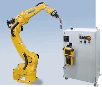

Figura 6-1: ARCMAN™ A30S sobre el transporte del robot

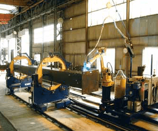

Figura 6-2 Operación actual de soldadura ARCMAN™ A30S en el ensamblaje del casco.
En la etapa de soldadura en bloque, cada miembro a soldar, si bien similar, es tan diferente en tamaños y formas y está dispuesto en un espacio tan estrecho que un robot debe ser cuidadosamente transferido y configurado, evitando la interferencia de cada miembro. Dichos problemas se han resuelto combinando el ARCMAN™ A30S con el software SMART TECHING™
El software crea el programa de enseñanza del robot extrayendo automáticamente las líneas de soldadura de los modelos 3D-CAD utilizados para diseñar el transporte. Su efectividad se basa en la larga experiencia de KOBELCO en tecnologías de soldadura, Internet de las cosas (IoT) y Tecnologías de la información y la comunicación (ICT).
