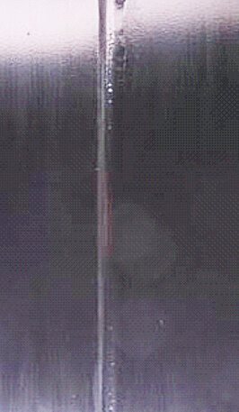

Figura 9: Comparación de la apariencia del cordón entre
el 80% de gas de protección de CO2 Ar-20%
(proceso convencional) y el proceso Hi-Ar
Además, la combinación de gas de protección de 95% Ar-5% CO2 que contiene una alta relación de Ar con una fuente de energía pulsada convencional reduce la generación de escoria al tiempo que aumenta la resistencia a la porosidad en las láminas de acero galvanizado. La Figura 9 compara la apariencia del cordón producido por un alambre sólido convencional (equivalente a JIS Z 3312 YGW12) y el proceso de soldadura de Gas Activo de Metal (MAG) con 80% de gas de protección Ar-20% CO2 (proceso convencional) y 95% de Ar-5% De gas de protección de CO2 (proceso Hi-Ar).
En contraste con el proceso convencional, que produjo escoria punteada en el cordón, el proceso Hi-Ar resultó en escoria agregada en el extremo de la soldadura, un llamado cráter, que puede minimizar los lugares donde pueden ocurrir defectos de recubrimiento por electrodeposición.
