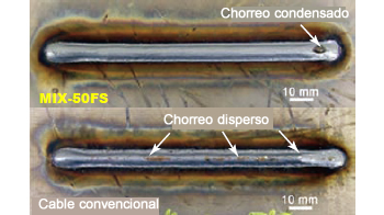

Figura 12: Un área de chorreo condensado con MIX-50FS es mas fácilmente removible que uno de chorro disperso con cable convencional.
poca generación de chorreos y de fácil remoción
Mientras que el chorreo asociado con el cable FS se condensa en una área, esta se remueve mas fácilmente, pero el chorreo del cable convencional se encuentra a lo largo de toda la línea de soldadura - figura 12
