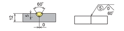

| Para un espacio de base de 2mm | ![]() |
| Soldaduras con una profundidad de ranura de 16mm, un ángulo de ranura de 60°, espacio de base de 2mm y grosor de placa de 19mm. |
| Las soldaduras con reforzamiento de acero: grosor de placa de 12mm, ángulo de ranura de 45°, espacio de base de 4.8mm, y acabado de superficie por máquina |
| Soldadura de penetración parcial: grosor de placa de 12mm, profundidad de ranura de 5mm, ángulo de ranura de 60°, y espacio de base de 0mm |
| Profundidad de ranura: 16mm en el lado de la flecha y 9mm en el lado opuesto. Ángulo de la ranura: 60° en el lado de la flecha, 90°en el lado opuesto, espacio de base: 3mm |
| En ambos lados: 25mm de profundidad de ángulo, 25° de ángulo de ranura, 6mm de radio de base, 0mm de espacio de base. |
| Junta T con refuerzo de acero: 45° de ángulo de ranura, 6.4mm de espacio de base. |
| Profundidad de ranura: 16mm en el lado de la flecha y 9mm en el lado opuesto. Ángulo de la ranura: 45° en el lado de la flecha, 45°en el lado opuesto, espacio de base: 2mm. |
| Soldaduras de bordes con diferentes longitudes de soldaduras en ambos lados |
| Soldaduras de bordes con 6mm de longitud de soldadura en ambos lados |
| Soldaduras paralelas: 50mm de longitud de soldadura, 3 soldaduras, 150 mm de pico |
