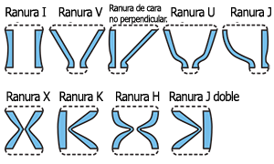

| Ranura de soldadura. | Una ranura preparada entre dos miembros a ser soldados, las ranuras típicas son como siguen:
| Ángulo de la ranura. | The total included angle of the groove between two parts to be joined by a groove weld.
| Ranura de cara no perpendicular |
El ángulo formado entre el borde preparado de un miembro y un plano perpendicular a la superficie del miembro.

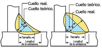

| Cuello real (cuello real de la soldadura de bordes), (cuello real de la soldadura de tope). |
Para una soldadura de bordes, la distancia mas corta, medida en su sección de cruce, desde la raíz de la soldadura hasta su frente. Para una soldadura de tope, el grosor más pequeño medido a través de la raíz de soldadura en su sección de cruce.
| Cuello | Refiérase al cuello teórico o real |
| Cuello teórico (cuello teórico de la soldadura de bordes), (cuello teórico de la soldadura de tope). |
Para una soldadura de borde, la distancia desde la raíz de la junta perpendicular a la hipotenusa del triángulo derecho determinado con los tamaños de la soldadura de bordes. Para una soldadura de tope, el grosor de los componentes a ser unidos. Cuando los componentes tienen diferentes grosores, el más delgado es tomado como el cuello teórico. |

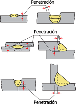

| Penetración (penetración de la soldadura). |
La distancia más larga de que se extiende el metal de soldadura desde la superficie de la base de metal o la cara de la ranura.![]() |
