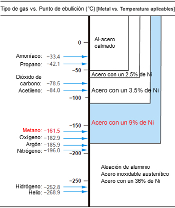

El GNL es Gas Natural Licuado, en el cual el ingrediente principal, metano, se licua a la temperatura extremadamente baja de menos 161.5 °C. El gas natural licuado ocupa 1/600 parte del volumen del gas natural en estado gaseoso, lo que hace posible el transporte de la masa y el almacenamiento mediante naves y tanques de GNL. Además, como el gas natural emite un 20-40% menos CO2 que otros combustibles fósiles como el petróleo y el carbón, se le considera ampliamente como una forma de energía limpia. En consecuencia, se prevé que el consumo de GNL aumente de manera constante como se puede observar en la Fig. 1, la cual muestra el reciente crecimiento de las importaciones de GNL en todo el mundo.
El acero con un 9% de Ni se utiliza comúnmente para los tanques de GNL sobre tierra.
Fig. 2: Los puntos de ebullición de varios gases licuados y metales aplicables para tanques de almacenamiento.
