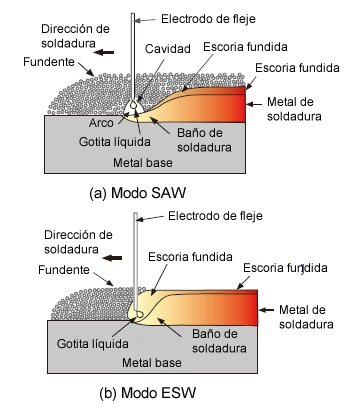

Otro concepto básico de diseño es considerar la fragilización por irradiación de neutrones y la resistencia a la radiactividad inducida en relación a ambos, metal de soldadura y metal base. Debido a que la fragilización por irradiación de neutrones ocurre en la región de la línea de circunvalación de RPVs durante la operación, es un factor importante no solo para el acero, sino también para el metal de soldadura. Cu y P, los cuales mejoran la fragilización por irradiación de neutrones y tales elementos con alta radiactividad inducida como el Co y Nb se reducen al nivel más bajo posible. De hecho, los alambres SAW sin revestimiento de Cu están ahora disponibles.
Las superficies interiores de un RPV, SG y la tubería de lado primaria constituyen un ambiente severamente corrosivo debido al agua de refrigeración que circula contaminada con elementos radiactivos. La superficie interior, en contacto directo con el refrigerante, está soldado a superposición con insumos de soldadura para aceros inoxidables o aleaciones a base de Ni con el fin de protegerla de la corrosión.
En las superficies internas de la carcasa y de la placa final de un RPV largo, la eficiente soldadura superpuesta de modo SAW o ESW con electrodos de fleje es utilizada. En las superficies internas de las tuberías y boquillas, el GTAW y GMAW son utilizados. Los conceptos y procesos de la soldadura superpuesta con electrodos de fleje en los dos modos se muestran en las Fig. 5 y 6 respectivamente. El modo ESW está caracterizado por la penetración superficial que reduce la dilución por el metal base, proporcionando de este modo una soldadura de bajo carbono con una mejor resistencia a la corrosión. El modo de SAW ofrece una baja entrada de calor debido a la más rápida velocidad de soldadura, por lo cual es un proceso más favorable para el metal base, el cual es susceptible al agrietamiento debajo del revestimiento (UCC).
Fig. 5: Conceptos de los procesos de soldadura superpuesta (SAW y ESW) con electrodos de fleje.
Fig. 6: Proceso SAW (izquierda) y proceso ESW en operación en la superficie interna de los recipientes a presión.
a presión.
