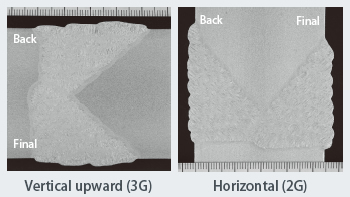

3-1-2. TRUSTARC™ DW-A80L
Ya que el SMAW es ineficiente y requiere un nivel bastante alto de habilidad, el desarrollo de hilos tubulares de tipo rutilo para todas las posiciones (FCWs) han sido deseados. Sin embargo, los FCWs de tipo rutilo depositan metales de soldadura con un mayor contenido de oxígeno y con más inclusiones de óxido que aquellos del SMAW en general. Resultó en una mala resiliencia. El DW-A80L (AWS A5.29 E111T1-GM-H4) proporciona una solución mediante el control del contenido de oxígeno en el flujo, al mismo tiempo que mantiene una alta resiliencia. El contenido de hidrógeno difusible con DW-A80L se encuentra alrededor de 2.5ml/100g, como se muestra en la Tabla 5, un nivel extremadamente bajo para un FCW de tipo rutilo.
Tabla 5: Contenido de hidrogeno difusible (ml/100g)
N=1 N=2 N=3 N=4 Promedio
2.5 2.3 2.3 2.7 2.4
Nota: Método de prueba: Según el AWS A4.3 (Cromatografía de gases)
Parámetros de soldadura: 265A-28V-300mm/minuto
protrusión del alambre: 20mm; Gas de protección: 80% Ar-20%CO2
Tabla 6: Condiciones de prueba de la soldadura a tope conjunta (DW-A80L:1.2mm de diámetro)
Placa de prueba HT780MPa class steel; 50mm thick
Posición de
Soldadura
Vertical hacia arriba (3G) Horizontal (2G)
Preparación
de rutina
Doble V (40° & 60°) Doble bisel
(50° & 60 °)
Parámetros
de soldadura
180-200A, 23-24V 220-260A, 25-28V
Entrada de calor 1.7 kJ/mm 1.0 kJ/mm
Gas de protección 80%Ar-20%CO2, 25 l/minuto
Temperatura de
precalentamiento
100 °C
Temperatura de
entre pasada
100-150 °C
PWHT En condición de soldado
La soldadura a tope conjunta con DW-A80L en acero de clase HT780MPa se llevó a cabo en la posición vertical hacia arriba (3G) y la posición horizontal (2G). Las Tablas 6 y 7 muestran las condiciones de prueba y las propiedades de tracción; las Fig. 9 y 11, muestras las macroestructuras; y las Fig. 10 y 12, las curvas de transición de resiliencia en las posiciones 3G y 2G respectivamente.
Tabla 7: Propiedades de tracción de las juntas a tope de metales de soldadura
Posición de
Soldadura
Ubicación Propiedades de tracción
0.2%PS (MPa) TS (MPa) El (%)
3G Final 736 811 23
Centro 807 856 23
Back 738 817 24
2G Final 776 814 19
Centro 833 863 18
Atrás 808 843 20

3-2-2. TRUSTARC™ DW-55LSR &TRUSTARC™ DW-A55LSR
El DW-55LSR y el DW-A55LSR (FCWs de la serie SR para aliviar el estrés) (AWS A5.29 E81T1-K2C,-Ni1M) fueron desarrollados para aplicaciones PWHT a mediados de la década de 1990 y han estado desde entonces en uso para las fabricaciones de estructuras en alta mar. Son FCWs de tipo rutilo para todas las posiciones, los cuales ofrecen una excelente facilidad de uso, así como niveles extremadamente bajos de impurezas tales como el Nb y V. La Fig. 15 muestra que el contenido de Nb y V reducido puede incrementar la resiliencia a -60° C en la condición de soldado, así como reducir el deterioro de la resiliencia después del PWHT.
Los FCWs de la serie SR son muy reputados por muchos fabricantes de estructuras en alta mar por su estabilidad, alta resiliencia e increíbles propiedades CTOD. Productos singulares fabricados exclusivamente por Kobe Steel, estos FCWs han estado llegando a más de 300 toneladas en ventas al año.
Fig. 15: Relación entre el Nb, V y la Resiliencia
Metales de soldadura a tope conjunta depositados por el DW-A55LSR fueron puestos a prueba. Las Tablas 14 y 15 muestran las condiciones de prueba y la propiedad CTOD en la condición de soldado y después del PWHT. La Fig. 16 muestra las macroestructuras en las posiciones 3G y 2G; mientras que las Fig. 17 y 18, muestras las curvas de transición de resiliencia en condición de soldado y después de las condiciones del PWHT en las posiciones 3G y 2G respectivamente.
Tabla 14: Condiciones de prueba de la soldadura a tope conjunta (DW-A55LSR: 1.2mm de diámetro)
Placa de prueba NK KF36; 50mm thick
Preparación de rutina Doble bisel (50° & 60 °)
Posición de Soldadura Vertical upward (3G) Horizontal (2G)
Parámetros de soldadura 220A - 24V 260A - 28V
Entrada de calor 1.9 kJ/mm 0.8 kJ/mm
Temperatura de
precalentamiento
100 °C
Temperatura
de entre pasada
100 -150 °C
& PWHT (623 °C x 2h)
Fig. 16: Macroestructuras de los metales de soldadura a tope conjunta
Tabla 15: Resultados de la prueba de CTOD
PWHT Posición de
Soldadura
Test temp.
(°C)
Critical CTOD
En condición
de soldado
3G -35 0.75, 0.75
2G 0.62, 0.63
623°C x 2h 3G -20 0.89, 0.98
2G 0.86, 0.85
