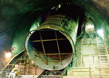

Los procedimientos de soldadura de alta tecnología son requeridos en la construcción de tuberías forzadas
Figure 4: A unit pipe is joined to another unit pipe one by one in the inclined tunnel to construct the penstock (Courtesy of Mitsubishi Heavy Industries, Ltd., Japan).
Fig. 4: Un tubo único se une a otro, uno por uno, en el túnel inclinado para construir la tubería forzada (Cortesía de Mitsubishi Heavy Industries, Ltd., Japón).
En muchos casos, una tubería forzada de energía hidráulica, se fabrica primero en un taller que se construye temporalmente cerca del sitio de construcción de las tuberías forzadas. En el taller, dos o tres secciones laminadas de acero son soldadas con costura principalmente por el SAW para la fabricación de un solo tubo con una longitud de unos 3 metros. A continuación, tres o cuatro tubos individuales son juntados a tope principalmente por el SAW con el fin de producir un tubo único con una longitud de unos 9-12 metros. Los tubos únicos son entregados al sitio — en muchos casos dentro del túnel inclinado — en donde la tubería forzada va a ser instalada. Luego los tubos únicos se unen mediante SMAW, GMAW automático, o GTAW automático, para construir la tubería forzada. La Fig. 4 muestra un tubo único siendo entregado dentro del túnel inclinado. La Fig. 5 muestra la configuración del proceso GMAW automático unilateral dentro del tubo único para la soldadura a tope de dos tubos únicos.

Como se muestra en la Fig. 1, cuando una sola tubería forzada alimenta varios generadores de energía hidroeléctrica con agua a presión, las ramas de la tubería forzada separan el agua. Cuando la tubería forzada separa el agua en dos líneas, se refiere a la ramificación de la tubería forzada más comúnmente como bifurcación. La Fig. 6 ilustra cómo la bifurcación se lleva a cabo típicamente en una planta de fabricación. En general, una tubería forzada se encuentra bifurcada en su parte más baja donde la presión del agua es la más alta. Para soportar la carga del agua a alta presión, la bifurcación será una estructura de trabajo pesado compuesta por tubos de acero HT780 o HT950, con soportes gruesos y de gran espesor.
Figure 6: A penstock bifurcation under production at a fabrication plant (Courtesy of Mitsubishi Heavy Industries, Ltd., Japan).
Fig. 6: Una bifurcación de tubería forzada bajo la producción en una planta de fabricación (Cortesía de Mitsubishi Heavy Industries, Ltd., Japón).
En el túnel subterráneo, los tubos únicos se colocan en aire ambiente de alrededor de 15°C y de humedad casi saturada. Durante la soldadura, las juntas tienen que mantenerse a las temperaturas de precalentamiento y entre pasadas requeridas (por ejemplo, 100-125°C o más, para tubos de acero HT780 de 50 o más de grosor) para evitar el agrietamiento en frío en la soldadura. Por lo tanto, la operación de soldadura tiene que llevarse a cabo en un ambiente de alta humedad y temperatura.
La soldadura manual bajo estas condiciones de temperatura y humedad altas, es dura para los soldadores. El diámetro del túnel también debe ser lo suficientemente amplio como para asegurar un espacio de trabajo suficientemente grande. Para hacer frente a los problemas económicos y de seguridad de las personas, el proceso de soldadura ha sido automatizado mediante el empleo de los procesos GMAW y GTAW automáticos unilaterales.
Debido a que la alta humedad (una fuente de agua, y por lo tanto de hidrógeno) puede promover el agrietamiento en frío y el agrietamiento retrasado en la soldadura, el controlar la temperatura de precalentamiento y entre pasadas, de post-calentamiento, y mantener el metal de relleno seco, son acciones esenciales para prevenir estos efectos. Además, la entrada de calor debe ser controlada para poder asegurar una resistencia a la tracción y resiliencia de la soldadura suficientes. Los requisitos exactos para estos parámetros de control de procedimiento dependen del tipo de acero, el espesor de la placa, y el tipo de metal de relleno.
