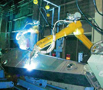

Figure 2: The twin-robot system reduces production time due to simultaneous operations.
Fig. 2: El sistema robot doble reduce el tiempo de producción debido a las operaciones simultáneas.
Robots dobles
Con este sistema, dos robots sueldan una pieza de trabajo al mismo tiempo como se muestra en la Fig. 2, acortando así las horas de producción. Con el fin de maximizar el efecto de la soldadura robot doble, cada robot es responsable de la soldadura de las partes predeterminadas de la pieza de trabajo de manera que van a terminar en cantidades más o menos iguales de tiempo.

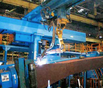

Fig. 4: ARCMAN ™-SR (suspendido de cabeza) en funcionamiento sobre el
Fig. 4: ARCMAN ™-SR (suspendido de cabeza) en funcionamiento sobre el "boom" en posición inclinada.

Utilizando el girador/inclinador del posicionador, el sistema tándem permite que todas las juntas que se suelden en posición plana, lo que maximiza la eficiencia y proporciona una buena penetración y buen acabado del cordón de soldadura. La soldadura tándem de arco, puede reducir el tiempo de soldadura convencional de arco simple, en un 30 a 50 %. Este sistema de soldadura tándem de arco, es capaz de obtener aumento en la velocidad de soldadura, así como también un mejores cordones de soldadura, gracias a sus dos electrodos, con la técnica de soldadura de un solo ciclo. La figura 5 muestra la apariencia del cordon de soldadura y un corte seccional de la macroestructura de la soldadura en arco simple y arco tándem, en condiciones típcas de soldadura, para soldadura de filete plano con una longitud de pierna de 9mm. Como se muestra en la figura, la velocidad de la soldadura de arco tándem puede ser cerca de 2 veces (1.75 veces) más que la soldadura convencional de arco simple.
