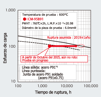

3.3 Propiedad de ruptura por fluencia
Las Figuras 7 y 8 muestran las propiedades de ruptura por fluencia del metal depositado CM-95B91 a las temperaturas prueba de 650 °C y 600 °C, respectivamente.
Figura 7: Propiedad de ruptura por fluencia a 650°C
Figura 8: Propiedad de ruptura por fluencia a 600°C
El resultado de la prueba del metal depositado CM-95B91 a 650°C, indica que su resistencia a la ruptura por fluencia es mayor que la del acero T91/P91. La prueba de ruptura por fluencia a largo plazo a 600°C, basada en una suposición de tiempo de ruptura de alrededor de 40,000 horas (aproximadamente 4.5 años) como se muestra en la Figura 8 es en progreso.
