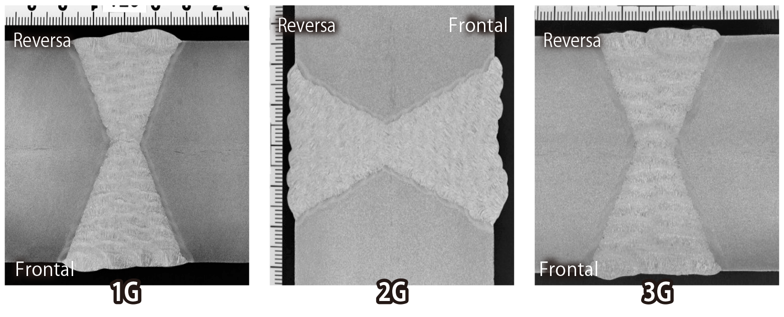

La prueba de la junta de la soldadura a tope, fue realizada bajo las condiciones mostradas en la Tabla 2.
Tabla 2: Condiciones de soldadura
Alambre para soldadura DW-A62LSR (1.2mmΦ)
Metal base Acero de clase TS610MPa (60mm de ancho)
Dimensión de la ranura
Figure 4
Después de soldar la parte frontal o cara a la vista, la ranura del lado reverso fue procesada a máquina, para tener una un ángulo de 50° y 35mm de profundidad.
Posición y parámetros de soldadura (entrada de calor) (1) Plano (1G): 270A-28V (1.2kJ/mm)
(2) Horizontal (2G): 260A-28V (0.8kJ/mm)
(3) Vertical arriba (3G): 220A-24V (2.4kJ/mm)
PWHT Soldadura & 620℃ × 8 horas (LMTP 18.7 × 10³)
Temperatura de precalentamiento e interpase 90-110℃ y 140-160℃
Gas de protección 80%Ar-20%CO2; 25 l/min
La Figura 5, muestra la macro estructura de las juntas soldadas en las posiciones 1G, 2G y 3G. Los resultados de la prueba de las propiedades mecánicas, en las condiciones del soldado y en PWHT, se muestran en la Tabla 3..
Figure 5
Figura 5: Macro estructura de las juntas de soldadura (de izquierda a derecha las posiciones 1G, 2G y 3G)
Tabla 3: Propiedades mecánicas de la junta soldada (Localización: centro)

*1 AW: as welded *2 PWHT: 620℃ x 8 hours
