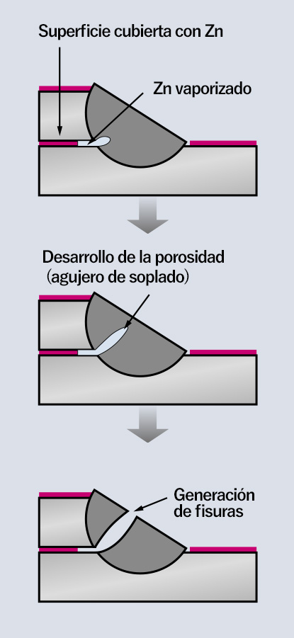

3. Defectos de porosidad en las láminas de acero galvanizado
Figure1: The mechanism of porosity generation in lap fillet welding
Figura 1: El mecanismo por el que se
genera porosidad en la soldadura a solape
de filete.
El mayor problema en la soldadura de láminas de acero galvanizado es la generación de defectos de porosidad, tales como agujeros de soplado, fisuras y salpicaduras. Desempeño de soldadura de las láminas de acero galvanizado varía según el peso por unidad de área de recubrimiento de película de Zn (en adelante se denominará, masa de revestimiento de Zn) en las láminas de acero. Cuando la masa de recubrimiento de Zn es mayor, aumenta la aparición de defectos de porosidad y/o salpicaduras. La Figura 1 es un dibujo esquemático que muestra el mecanismo de generación de porosidad en la soldadura de ángulo de revestimiento de láminas de acero galvanizado.
Cuando Zn, que tiene un punto de ebullición de aproximadamente 900 ° C se calienta por el arco y se descompone pirolíticamente, se vaporiza y genera una gran cantidad de gas. La porosidad se forma a partir del gas Zn vaporizado que permanece en el baño de fusión. Los efectos de la porosidad incluyen una apariencia pobre del cordón de soldadura, una baja resistencia a la tensión causada por defectos de la sección transversal y una reducción de la productividad debido a las reparaciones, todo lo cual es un problema que se relaciona con la calidad y el costo.
Además, el gas Zn vaporizado impide la transferencia estable de gotas. El gas interfiere el arco cuando se expulsa por debajo de este, lo que hace que las gotas se vuelvan más grandes e incapaces de transferirse fluidamente al baño de fusión; en su lugar, se produce cortocircuitos en el baño de fusión, generando una gran cantidad de salpicaduras.

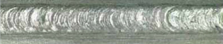

La Figura 3 muestra la apariencia del cordón de soldadura y la macroestructura de la sección transversal tanto en la soldadura de filete horizontal como en la soldadura a solape de [F] SE-1Z.
Soldadura de filete horizontal: 180A-22V-500mm/min; Espesor de la lámina: 2,3 mm; Masa de recubrimiento Zn: 90g/m2
Soldadura a solape de filete: 175A-21V-500mm/min; Espesor de la lámina: 2,3 mm; Masa de recubrimiento Zn: 90g/m2
Apariencia del cordón de soldadura
Macroestructura
Figura 3: aspecto del cordón de soldadura y macroestructura de la sección transversal de la soldadura F SE-1Z (1,2 mm de diámetro)
Macroestructura
Figura 4: aspecto del cordón de soldadura y macroestructura de la sección transversal de la soldadura F MX-1Z (1,2 mm de diámetro)
