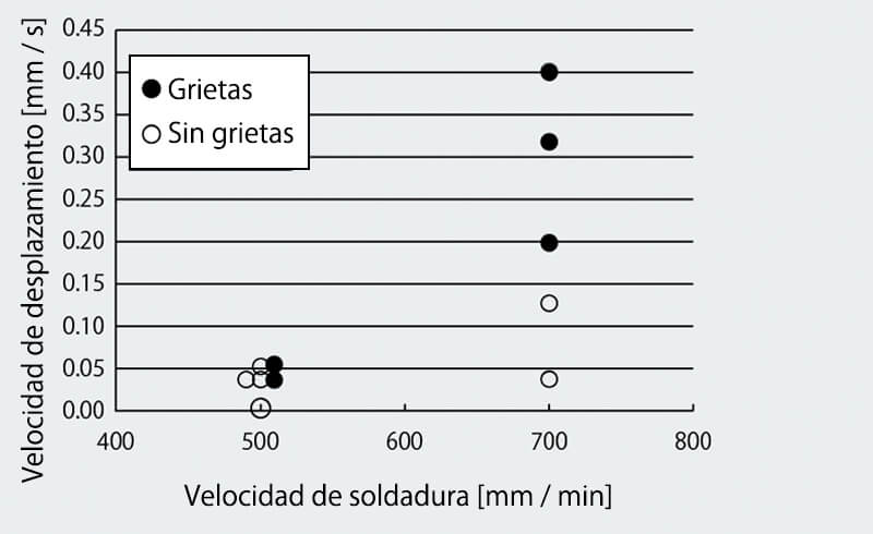

La Figura 6 muestra los resultados verificados de soldar una placa de 20 mm de espesor y probar variables tales como los intervalos entre los cordones de soldadura por puntos, la velocidad de soldadura y el ancho de las placas de escurrimiento.
Se descubrió que la velocidad de desplazamiento podría reducirse colocando cordones de sellado en lugar de cordones de soldadura por puntos al final de una junta de soldadura, adoptando una velocidad de soldadura baja y colocando una placa base más ancha, respectivamente.
Por otro lado, como se muestra en la Figura 7, algunas de las uniones soldadas mostraron grietas en los extremos a pesar de una pequeña velocidad de desplazamiento y la aplicación de soldadura a baja velocidad.

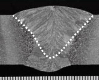

4-3. Control de la microestructura de solidificación.
Para comprender la disparidad anterior, se compararon las microestructuras de solidificación de casos en los cuales se produjo un agrietamiento final en condiciones de baja velocidad de soldadura con los casos en los que no se produjo agrietamiento final y la soldadura se realizó en condiciones estándar (ver Tabla 5).
Tabla 5: Comparación de penetración en condiciones de soldadura estándar y de baja velocidad
Condición de soldadura Estándar Baja velocidad
Microestructura
transversal
Velocidad de
desplazamiento [mm / s]
0.13 0.04
Nota: Las líneas punteadas blancas muestran una penetración (o línea de fusión) por el electrodo T2.
Se confirmó que bajo la condición de baja velocidad de soldadura, la solidificación del metal de soldadura en la raíz creció en una dirección horizontal desde ambos lados; en otras palabras, mostró una microestructura de solidificación que puede generar grietas fácilmente. Debido a que es necesario mantener la misma entrada de calor en cada electrodo correspondiente tanto en condiciones de baja velocidad de soldadura como en condiciones estándar, se debe aplicar una corriente de soldadura baja a cada electrodo en condiciones de soldadura de baja velocidad.
Sin embargo, una baja corriente de soldadura aplicada al tercer (o segundo electrodo posterior) (en lo sucesivo denominado electrodo T2) en condiciones de soldadura de baja velocidad causó una penetración superficial, así como una caída de temperatura en los metales de soldadura formados tanto por el electrodo L como por el segundo (o primer electrodo) (en lo sucesivo denominado electrodo T1). La penetración del electrodo T2 se puede aumentar fácilmente aumentando su corriente de soldadura; sin embargo, el aumento correspondiente de la entrada de calor puede conducir a un aumento en la velocidad de desplazamiento. Por lo tanto, el ajuste de la distancia entre los electrodos T1 y T2 se seleccionó como una contramedida efectiva.
