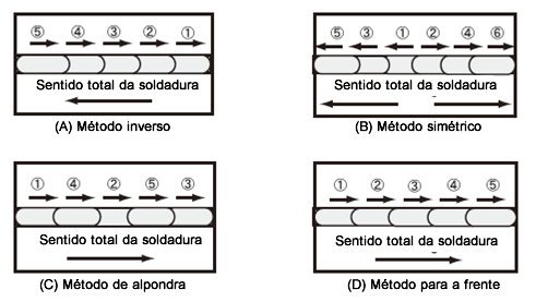

No caso da solda por fusão, a preparação do sulco, a seqüência do depósito, a ordem, etc. minimizam a distorção de solda. Há uns vários métodos para impedir a distorção de solda usando uma braçadeira, uma cunha, etc. como ilustrado em Figura 2. Diversos seqüências de soldadura, tais como os métodos dianteiro, inverso, simétrico e de alpondra, são igualmente muito úteis, segundo as indicações da Figura 3.
Geralmente, uma estrutura a ser soldada tem um número de linhas de soldadura. Conseqüentemente, a solda executada na ordem errada causa uma distorção e a trinca de solda. O exame completo do método de soldadura, a ordem de soldadura e a escolha de parâmetros apropriados de soldadura devem ser determinados de antemão, tomando em consideração as contracções e expansões causadas pela soldadura.

Figura 3: Variações das seqüências de depósito para minimizar a distorção de solda ”Referências“
