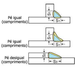

| Solda em ângulo convexa | Soldas em ângulo que têm uma cara convexa de solda.![]() |
| Solda em ângulo côncava | Soldas em ângulo que têm uma cara côncava de solda.![]() |
