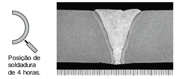

Figure 7: Macrostructure of the weld metal in the 3 o’clock position
Figura 7: Macroestrutura do metal de solda na posição de
3 horas.

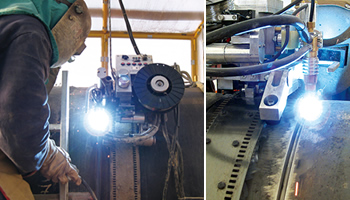

Figure 10: Welding of pipe by PREMIARCTM DW-N625P and Magnatech machine.Photograph supplied, courtesy of Magnatech International B.V.
Figura 10: Soldadura de duto por meio de DW-N625P e da
máquina Magnatech
Fotografia cortesia de Magnatech International B.V.

Figure 11: Fourth-pass bead appearance Figure 12: Cap-pass bead appearance
Figura 11: Aparência do cordão da quarto passe.
Figura 12: Aparência do cordão da passe de tampão.
A Figura 10 mostra um duto que está soldado com solda circunferencial em uma máquina Magnatech com o DW-N625P na posição 5G. Os processos GTAW e FCAW foram usados para executar a soldadura de acordo com as condições de soldadura alistadas na Tabela 19. O processo GTAW foi usado para a raiz, quente e terceiros passes (3 passes) com o fio TG-SN625, enquanto o processo FCAW foi usado a partir do 4o passe à passe do tampão (10o passe) com o DW-N625P.
As aparências do cordão de 6 a 3 horas do 4o passe e do passe do tampão são mostradas em Figuras 11 e 12, respectivamente. As macroestruturas das posições de 6, 4 e 3 horas são mostradas em Figuras 13, 14 e 15, respectivamente. A Tabela 20 mostra os resultados de análise do impacto da posição de 3 horas às temperaturas diferentes para baixo a -196°C.

Figure 14: Macrostructure of the weld metal in the 4 o’clock position
Figura 14: Macroestrutura do metal de solda na posição de
4 horas

Estes testes mostram que a solda circunferencial podia obter uma aparência excelente do cordão nas posições de 6, 4 e 3 horas que são as posições as mais difíceis para conseguir soldas sem defeitos.
