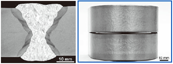

Uma junta de topo soldada no aço a 9% de Ni pelo DW-N709SP oferece resultados satisfatórios em testes de tensão, impacto, CTOD, e dobramento, segundo as indicações da Tabela 7. A macrografia da junta da solda e a aparência dos espécimes de teste de dobramento são mostrados em Figura 4, enquanto a Figura 5 mostra o resultado de test de trinca FISCO do metal de solda DW-N709SP. A zona sem trinca tornou-se muito mais larga, mesmo com velocidades mais rápidas de soldadura, quando a susceptibilidade contra a trinca a quente se torna bastante crítica.
Figura 5: Resultados de teste de trinca FISCO do metal de solda PREMIARCTM DW-N709SP, mostrando uma resistência superior à trinca a quente quando comparado com o FCW convencional.
solda PREMIARCTM DWN709SP, mostrando uma
Tabela 7: Propriedades de juntas soldadas de PREMIARCTM DW-N709SP na posição de soldadura 3G.
Propriedades Medidas
Resistência à tracção à
temperatura ambiente*1
738 MPa (Fraturado
no metal de solda)
Resistência ao impacto a −196°C. 88, 91, 89 (Médio. 88) (J)
CTOD a −196°C (δM) 0.39, 0.39, 0.38 (Médio. 0.38)
Dobra longitudinal, 180° Bom.
*1: O metal de base é ASTM A553 Tipo I, 28 mm de espessura,
sulco dobro V.
Figure 4: PREMIARCTM DW-N709SP exhibits complete fusion in 3G-position butt joint and excellent ductility in bend test.
Figura 4: PREMIARCTM DW-N709SP exibe auma fusão
completa na junta de topo de posição 3G e uma ductilidade
excelente no teste de dobramento.

Algumas dicas para melhores resultados de soldadura com o aço a 9% de Ni.
Geralmente os consumiveis de soldadura de liga de Ni alto são sensíveis à trinca a quente, e tipicamente os tanques de GNL exigem uma soldadura muito diferente. Devem ser tomadas as seguintes precauções especiais contra trincas à quente e a diluição do metal de base.
A trinca de cratera deve ser removida: Os consumiveis de soldadura Kobe Steel para o aço a 9% de Ni se tiverem revelado adequados com a inspecção pelo teste de trinca FISCO, para a susceptibilidade à trinca a quente. Contudo, porque as trincas de cratera (é um tipo de trinca a quente) são comuns e difíceis evitar, recomenda-se vivamente que a cratera esteja raspada cada vez que o arco é interrompido.
A diluição do metal de base afecta as propriedades mecânicas do metal de solda: Quando o metal de base é diluído no metal de solda pelo arco, os produtos químicos do metal de solda podem mudar. Estas mudanças podem ser especialmente mais significativas na soldadura diferente, diminuindo desta forma a resistência à tracção do metal de solda. Recomenda-se verificar as condições de soldadura e assegurar-se de que a resistência à tracção e a força de prova de 0,2% satisfazem antecipadamente todos os requisitos no teste de procedimento.
