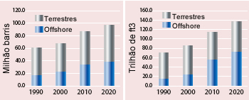

1 Tendências na procura global para estruturas offshore.
Figure 1: World oil production Figure 2: World gas production
Figura 1: Produção de petróleo do mundo
Figura 2: Produção do gás do mundo
O consumo de energia global em 2035 está previsto para expandir por 1,8 vezes aquele de 2010, enquanto que o PIB global desde 2010 até 2035 for estimado para crescer anualmente uns 2,8% médios. Se espera que o consumo de óleo bruto aumentará apenas sobre 30% entre 2010 e 2035 principalmente devido à procura dos veículos motorizados em países em vias de desenvolvimento. O consumo de gás natural, que é considerado como a única fonte de energia que testemunhará um aumento exponencial na procura, é previsto para aumentar extremamente por 50% ou mais em 2035, em comparação a 2010.
