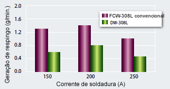

Figura 3: Comparação da geração de respingo
Os FCW de Kobelco para os aços inoxidáveis são também altamente reputados para um arco estável com ambos gases de protecção misturados CO2 100% e Ar-CO2, causando uma geração limitada de respingos, segundo as indicações da Figura 3. Esta característica é obtida não somente pelo desenho apropriado do fluxo (e pelo controle excelente da qualidade nas usinas de Kobelco em Japão e nos Países Baixos), mas igualmente no tratamento de superfície do fio especial que permite a facilidade de alimentação estável do fio. Uma outra característica dos FCW para os aços inoxidáveis, tais como PREMIARCTM DW-308L, PREMIARCTM DW-316L (para a soldadura de posição plana e em ângulo), depende do seu desenho para tratar a formação de escória: a escória pode facilmente ser descascada no momento apropriado após a solda, que impede a formação de cor de têmpera na superfície de cordão (veja Figura 4).

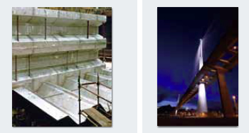

3-2. FCW para aços inoxidáveis dúplex
Figura 9: Membros de divisórias corrugadas em um petroleiro químico Figura 10: “Stonecutters Bridge” em Hong Kong
Os aços inoxidáveis dúplex têm uma microestrutura bifásica que é de 50% ferrítica e 50% austenítica. As vantagens incluem uma resistência elevada, uma resistência magnífica contra a corrosão por ferrugem, corrosão nas aberturas, assim como corrosão sob tensão (SCC = Stress Corrosion Cracking).
Três aços inoxidáveis dúplex diferentes estão disponíveis no mercado: (1) Aços inoxidáveis dúplex padrão, tipicamente ASTM S31803, S32205 e JIS SUS329J3L; (2) Aços inoxidáveis dúplex tipo “lean”, que, enquanto inferior a outros aços inoxidáveis dúplex, forem quase equivalentes a 304L e a 316L em resistência à corrosão e mais baixos em custos devido ao teor reduzido de Ni e Mo, e (3) Aços inoxidáveis dúplex Super, que contêm umas quantidades mais altas de Cr, Mo e N, a fim de suportar ambientes altamente corrosivos. Devido a sua resistência excelente à corrosão por ferrugem, são aplicados extensamente nas plantas de dessanilização, em perfuração e refinação de óleo e gás natural, nos sistemas de dessulfuração de gás de conduto, e divisórias corrugadas em petroleiros químicos (Figura 9). Os aços inoxidáveis dúplex estão espalhando mesmo a umas estruturas mais gerais, tais como no “Stonecutters Bridge” em Hong Kong (Figura 10) e no telhado do Novo Aeroporto Internacional de Doha em Catar.
Os FCW para aços inoxidáveis dúplex incluem o PREMIARCTM DW-2209 recentemente desenvolvido para o aço inoxidável dúplex padrão, o PREMIARCTM DW-2307 para o aço inoxidável dúplex “lean” e PREMIARCTM DW-2594 para o aço inoxidável dúplex Super. A Tabela 3 mostra as químicas de todos os metais de solda e a Tabela 4, as propriedades mecânicas dos DW-2307 e DW-2594, respectivamente.
