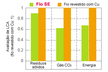

“Ecologia” nos fios SE relaciona-se à eliminação do revestimento de Cu e das emanações tóxicas que acompanham seu uso. Como visto em Figura 9, o fio SE é mais superior ao fio revestido com Cu, quanto à menos resíduos sólidos, emissões de CO2 e consumo de energia, todos fatores superiores na avaliação do ciclo de vida. (LCA = Life Cycle Assessment)
A emissão do fio SE das emanações de Cu é quase zero segundo as indicações da Figura 10. Igualmente contribui a conseguir um PEL (Permissible Exposure Level = Nível de Exposição Admissível) das emanações de Cu de 0,1 mg/m3 conforme os padrões OSHA (Occupational Safety and Health Administration = Administração da Saúde e Segurança no Trabalho).
Figura 9: Avaliação do LCA do fio revestido com Cu e do fio SE
fio SE
Figura 10: Taxas de emissão das emanações Cu do fio revestido com Cu e do SE-A50S
