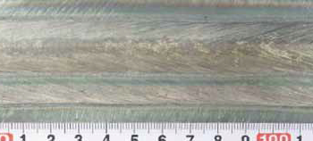

Figura 1: Aparência do cordão
Os produtos químicos e as propriedades mecânicas do metal "All-Weld" são mostrados nas Tabelas 3 e 4, respectivamente, e a aparência do cordão, na Figura 1. Mesmo sem a adição de todos os elementos especiais, a ductilidade estável pode ser obtida mesmo em temperaturas de até -20°C.
