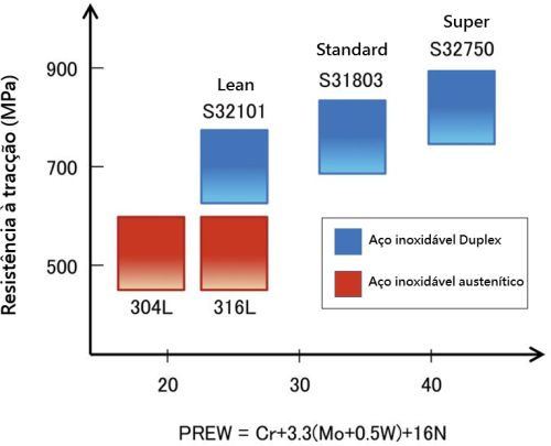

A Tabela 1 mostra as composições químicas típicas dos três tipos de aços inoxidáveis Duplex. A Figura 1 mostra uma comparação relativa entre a resistência à tracção e o índice de resistência à corrosão por pite [PREW = Cr + 3,3 (Mo + 0,5 W) + 16N] dos vários aços inoxidáveis. Um índice PREW maior significa maior resistência à corrosão por pite.
Figura 1: Comparação relativa entre a resistência à tração e o índice de resistência à corrosão por pite (PREW) dos vários aços inoxidáveis
