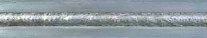

A Figura 3 mostra a aparência do cordão e a macroestrutura transversal, tanto na soldagem de filete horizontal como na solda por sobreposição do [F] SE-1Z.
Solda de filete horizontal: 180A-22V-500mm/min; Espessura da chapa 2,3 mm; Massa de revestimento de zinco: 90g/m2
Solda por sobreposição: 175A-21V-500mm/min; Espessura da chapa 2,3 mm; Massa de revestimento de zinco: 90g/m2
Aparência do cordão
Macrostrutura
Figura 3: Aparência do cordão e macroestrutura transversal da solda F SE-1Z (1,2mm de diâm.)
Solda por sobreposição: 240A-30V-450mm/min; Espessura da chapa 3,2 mm; Massa de revestimento de zinco: 135g/m2
Aparência do cordão
Macrostrutura
Figura 4: Aparência do cordão e macroestrutura transversal da solda F MX-1Z (1,2mm diâm.)
