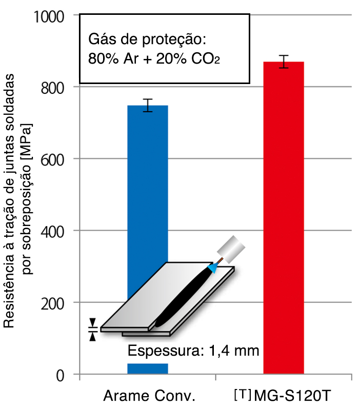

2.[T]MG-S120T: arame sólido para chapas de aço finas e de alta resistência à tração
Figura 1: Comparação da resistência à tração de juntas por sobreposição soldadas com arames convencional (JIS Z 3312 YGW16) e [T]MG-S120T em chapas de aço da classe 980 Mpa
O [T]MG-S120T é o arame sólido desenvolvido para chapas de aço da classe 980-1180 MPa, de alta resistência à tração e relativamente finas. Considerando que a resistência das juntas soldadas deve ser igual ou superior à das chapas base, resistência insuficiente ocorre quando um arame sólido convencional para aços macios é utilizado em chapas de aço de alta resistência à tração (p. ex. classe 980-1180 MPa). Isso é demonstrado na Figura 1, que compara a resistência à tração de juntas soldadas por sobreposição em chapas de aço de espessura 1,4 mm da classe 980 MPa com arame sólido convencional (JIS Z 3312 YGW16) e com [T]MG-S120T.
Atualmente, na indústria automobilística, chapas de aço finas de alta resistência à tração da classe 980 MPa são utilizadas apenas na carroceria dos veículos ou na estrutura dos bancos, mas não nos componentes do chassi. As chapas finas não são apropriadas para componentes como o chassi, que suporta o peso do veículo e consequentemente requer não somente resistência estática, mas também alta resistência à fadiga e rigidez. Chapas de aço de alta resistência também podem ser problemáticas para a estrutura de carrocerias. Embora soldagens a ponto por resistência tendam a ser adotadas, ocorre uma diminuição na resistência à tração cruzada (CTS), especificada na JIS Z 3137, relacionada com os aumentos da resistência da chapa de aço e do carbono equivalente.
A KOBE STEEL estudou como a CTS pode ser influenciada pela resistência da chapa de aço, carbono equivalente, método de soldagem e consumíveis. Os resultados são apresentados na Figura 2. Foi verificado que as diminuições na CTS são restringidas utilizando-se o [T]MG-S120T e a soldagem a ponto ao arco.

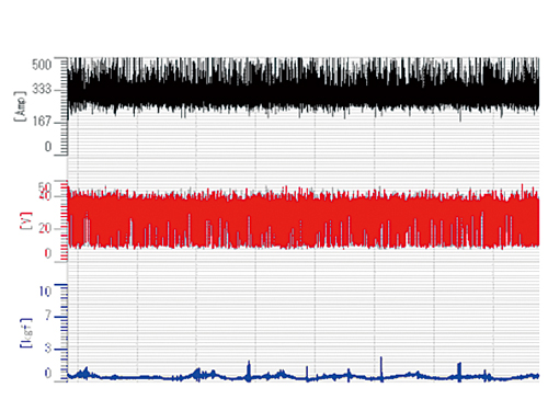

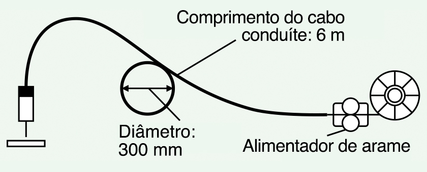

O teste de soldagem foi realizado empregando o percurso de alimentação do arame mostrado na Figura 5 e os resultados da comparação da variação do tempo em relação à corrente de solda testada, da tensão do arco e da resistência da alimentação do arame entre um arame convencional e o [F]MG-1T(F) são mostrados na Figura 6. Foi constatado que as variações na resistência da alimentação do arame são limitadas.
Figura 5: Desenho esquemático do teste de alimentação do arame
Arame convencional [F]MG-1T(F)
Figura 6: Variação de tempo da corrente de solda, tensão do arco e resistência da alimentação do arame entre um arame convencional e o [F]MG-1T(F)

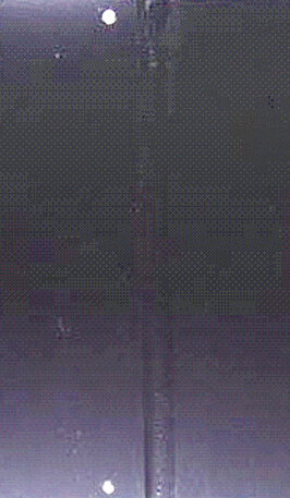

4-2. Eficácia do Hi-Ar Process em peças reais
Figura 13: Aparência e soldas dos elementos do quadro da suspensão
da suspensão
A soldagem real nas linhas de fabricação pode ser problemática em função das variações nas diferenças entre as chapas de aço, precisão das soldagens provisórias e posições das soldagens, e diferem das avaliações das resistências à corrosão e à fadiga reportadas acima. Por esta razão, foi realizada uma avaliação em componentes reais da suspensão de veículos produzidos em larga escala atualmente. A aparência e as soldas dos elementos do quadro da suspensão são mostradas na Figura 13.
Em cada amostra (junta por filete em T circunferencial, junta por filete em T e junta de sobreposição por solda de filete), a escória está agregada em uma cratera e um cordão uniforme foi obtido. Portanto, o Hi-Ar Process é possivelmente efetivo nas soldagens de componentes reais e deve melhorar a resistência à corrosão após o revestimento por eletrodeposição.
