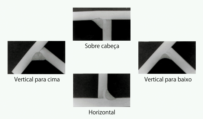

4-3. Série DW de FCWs para aço inoxidável para todas as posições de soldagem
Figura 2: Seção transversal da macroestrutura da solda
de filete [P] DW-308LP (placa base 304L de espessura 3 mm)
Um FCW com o sufixo P no nome do produto indica que é adequado para todas as posições (ou posicionamentos) de soldagem. Ele fornece um belo formato de cordão de solda na posição de soldagem vertical (para cima) e de sobre cabeça, conforme mostrado na Figura 2. Nas classificações AWS e JIS, o um (1) indica a posição de soldagem. Os FCWs para aço inoxidável para todas as posições de soldagem da série DW típicos são mostrados na Tabela 6.
Tabela 6: FCWs para aço inoxidável para todas as posições de soldagem da série DW típicos
Nome comercial AWS A5.22 JIS Z 3323 Composição química
principal
Posição de soldagem
aplicável
[P] DW-308LP E308LT1-1/4 TS308L-FB1 20Cr-10Ni Todas posições
[P] DW-309LP E309LT1-1/4 TS309L-FB1 24Cr-13Ni Idem
[P] DW-316LP E316LT1-1/4 TS316L-FB1 18Cr-12Ni-2.8Mo Idem
