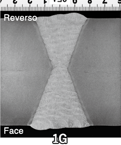

A Figura 5 mostra as macroestruturas de juntas soldadas nas posições 1G, 2G e 3G. Os resultados do teste de propriedades mecânicas nas condições como soldado e PWHT são mostradas na Tabela 3.
1G2G3G
Figura 5: Macroestrutura de juntas soldadas (posições 1G, 2G e 3G da esquerda para a direita)
