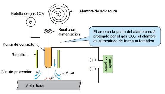

En la soldadura por arco con CO2, el alambre de soldadura arrollado en forma de bobina es introducido en el soplete por el motor de alimentación de forma automática. El alambre de soldadura que es electrificado a través de la punta de contacto se convierte en el electrodo que crea un arco entre el mismo y el metal base. El calor del arco funde el alambre y el metal base para unir dos piezas del metal base. En este caso, con el fin de que el metal de soldadura no se vea afectado por el oxígeno y el nitrógeno presentes en la atmósfera, se suministra CO2 desde la boquilla del soplete para proteger el baño de soldadura. Su esquema se muestra a continuación.
Fig. 1 Diagrama esquemático de soldadura por arco con CO<small>2</small> semiautomático
Fig. 1 Diagrama esquemático de soldadura por arco con CO2 semiautomático

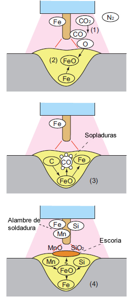

El hierro se vuelve frágil cuando se combina con el nitrógeno abundante en la atmósfera. El gas CO2, por lo tanto, es utilizado a menudo para proteger el baño de soldadura de la atmósfera. El gas CO2 puede ser descompuesto en CO y O por el calor del arco a ultra-alta temperatura cerca de este.
Principles
Principles
El O descompuesto se combina con el hierro fundido para formar FeO.
Principles
Secuencialmente, el C contenido en el acero, es más fácil de combinar con O, a que el Fe excluya el O del FeO, con el fin de generar gas CO, el cual es propenso a dirigirse hacia la izquierda en el metal de soldadura para formar sopladuras. Un metal de soldadura que contiene sopladuras no puede ser considerado como uno firme y en buen estado.
Principles
Con el fin de mejorar la firmeza, se utiliza un alambre de soldadura que contenga Si y Mn, y cuya afinidad con el O sea más fuerte; en este caso el O en FeO no se combina con C pero con sí con Si y Mn, y flota en la superficie del baño de soldadura para formar escoria de SiO2 y MnO. Aunque se forma escoria, el metal de soldadura se torna firme y en buen estado ausente de sopladuras.
Principles
Además de Si y Mn que impiden la formación de sopladuras, se añaden otros varios elementos químicos al alambre de soldadura con el fin de permitir que el metal de soldadura posea la resistencia requerida, resistencia al impacto, resistencia a la corrosión y otras propiedades requeridas.
