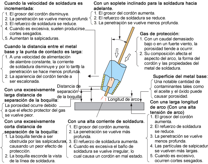

6. Condiciones de soldadura y sus efectos
En soldadura por arco con CO2, la apariencia y penetración del cordón de soldadura cambian notablemente de acuerdo con las condiciones de soldadura. Es, por lo tanto, necesario seleccionar las condiciones de soldadura apropiadas que se adapten a la finalidad de uso. Los efectos de las condiciones de soldadura se muestran en la siguiente figura.
Cambios en los parámetros de soldadura vs. Forma de cordón
Cuando se cambia una tensión de arco
(cuando la corriente y velocidad se
mantienen constantes)
Tensión de arco : Baja → Alta
Arc voltage : Low → High
Cuando se cambia la corriente de soldadura
(cuando la tensión y la velocidad se
Corriente de soldadura : Baja → Alta
Welding current : High → Low
Cuando se cambia la velocidad de soldadura
(cuando la corriente y la tensión se
Velocidad de soldadura : Baja → Alta
Welding speed : High → Low
