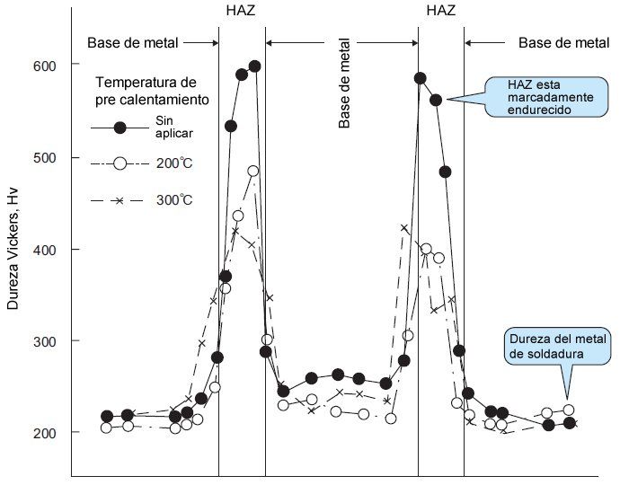

La zona afectada por el calor (HAZ) es una área de la base de metal, la cual es afectada por el calor de la soldadura tanto que sus propiedades han cambiado marcadamente de aquellas que están en una área no afectada de la base de metal. El cambio mas problemático es que HAZ se endura. Un ejemplo se muestra en Fig. 3.
Fig. 3 Distribuciones de dureza de soldaduras de acero de 0.4C - 1.5Mn - 0.2Mo
HAZ que alguna vez ha sido calentado a una alta temperatura por la temperatura de soldadura comienza a enfriarse rápidamente después de que el arco pasó. Es decir, la estructura de HAZ se vuelve, por el calentamiento y rápido enfriamiento (enfriamiento rápido es igual a inmersión) completamente diferente a esa de la de base de metal no afectada por el calor, a partir de ahí se vuelve dura, frágil y fácil de romper.
Se requiere de mucho cuidado, especialmente cuando la tasa de enfriamiento desciende como, por ejemplo, la soldadura de una plancha gruesa o una pieza de soldadura grande o cuando la soldadura sucede en un clima frio. Como se mencionó arriba, HAZ puede ser endurado, pero la sensibilidad de HAZ para el endurecimiento varía dependiendo del grado de acero. Es decir, HAZ tiende a endurarse mientras los elementos de aleamiento, especialmente el carbón (C) se incrementan en el acero (base de metal)
La Fig. 4 muestra la relación entre el equivalente de carbón (Ceq) y la dureza. Es evidente que el HAZ se vuelve más duro y por lo tanto el riesgo de rajadura aumenta mientras que Ceq es mayor.
Ceq es un valor que es obtenido por una fórmula para calcular el efecto de endurecimiento de C y otros elementos, para el cual otros elementos son calculados con los radios de conversión predeterminados en comparación con C. Por ejemplo, Mn de 0.6% es equivalente a C de 0.1% en el efecto de endurecimiento.
Como es evidente de la formula, C tiene el efecto de endurecimiento más grande y Si no tiene esa característica. La Fig. 4 sugiere que no hay mucho riesgo de rajaduras con aceros suaves (cuyo Ceq es de aprox. 0.3%) a menos que el grosor de la placa sea grande, pero esa del acero S45C (AISI/SAE 1045, 1046) (cuyo Ceq es aprox. 0.6%) es altamente sensible a las rajaduras debido a un endurecimiento mucho mayor de HAZ.
