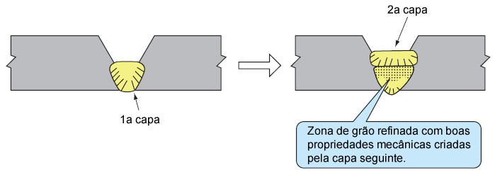

Geralmente, a soldadura por arco é feita com multicapas. Na soldadura multicapas, segundo as indicações da Fig. 2, a capa precedente é reaquecida pela capa subseqüente, e o cristal colunar na área que é aquecida até uma temperatura determinada muda em uma estrutura mais fina. Porque esta estrutura fina tem boas propriedades mecânicas é importante executar uma junta da solda que contenha estruturas finas tanto quanto possível. Para isto, é eficaz. aumentar capas.
Foto 1 Estrutura macroscópica de soldagem
Fig. 2 Os cristais columnar podem ser refinados pela soldadura multicapas.

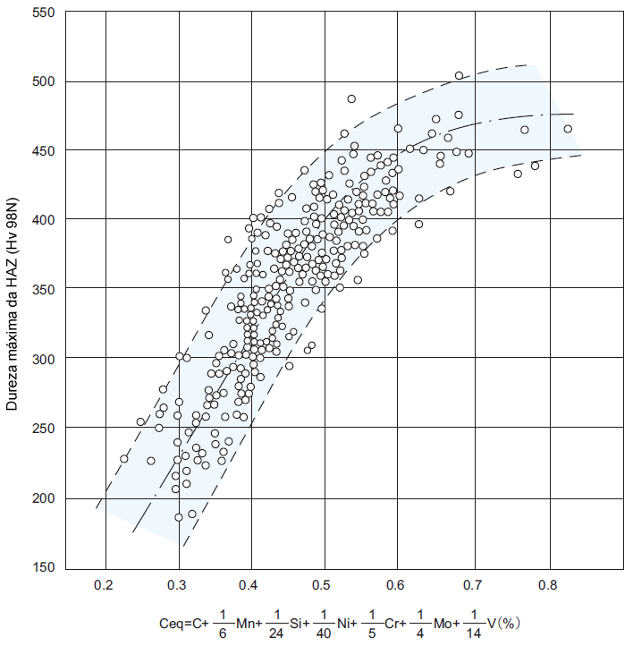

Como mencionado acima, a HAZ pode ser endurecida, mas a sensibilidade da HAZ ao endurecimento varia segundo o grau do aço.
Isto é, a HAZ tende a endurecer-se quando os elementos de liga, especialmente o carbono (C), aumenta no aço (metal de base).
A Fig. 4 mostra o relacionamento entre o equivalente de carbono (Ceq.) e a dureza. É evidente que a HAZ se torna mais dura, e por conseguinte o risco de ocorrência de fissuração se torna mais alto enquanto Ceq. é mais alto.
Ceq. é um valor obtido pela fórmula para calcular o efeito de endurecimento de C e de outros elementos, para o qual outros elementos são calculados com as taxas de conversão predeterminadas em comparação com o C. Por exemplo, Mn de 0,6% é equivalente a C de 0,1%, no efeito de endurecimento.
Como é evidente da fórmula, C tem o efeito de endurecimento o mais grande e Si não tem muito efeito de endurecimento.
A Fig. 4 sugere que não haja muito risco de ocorrência de fissuração com o aço macio (cujo Ceq. é aproximadamente 0,3%), a menos que a espessura da placa for grande, mas esse aço S45C (AISI/SAE 1045,1046) (cujo Ceq. é aproximadamente 0,6%) é altamente sensível da fissuração devido muito ao endurecimento da HAZ.
Também, temos de ser extremamente cautelosos com a ocorrência de fissuração na soldadura do aço de alta elasticidade e do aço de baixa liga, que contêm muito mais elementos de liga.
Fig. 4 Dureza máxima da HAZ em função do equivalente de carbono (com um tempo de resfriamento de 800 a 500℃: 6seg, equivalentes àquele na condição de soldadura 170A × 24V × 150 mm/min, com uma espessura da placa de 20 mm)
